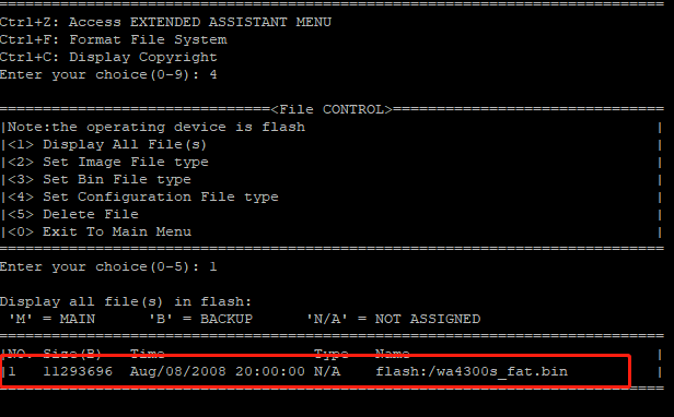

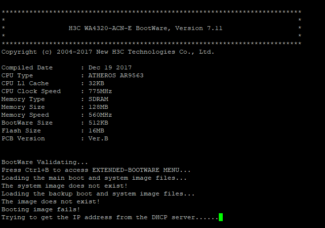

如下图1所示,经过查看AP里面有启动文件wa4300s_fat.bin,但启动界面始终在图2界面,请高手帮忙解答如何进行设置,非常感谢!

指定下启动文件,这个是V7的,要ctrl+b进去先切换成V5的再启动
回复豆༵豆༵:
ctrl+b进去可以看到
