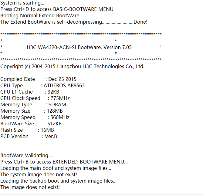

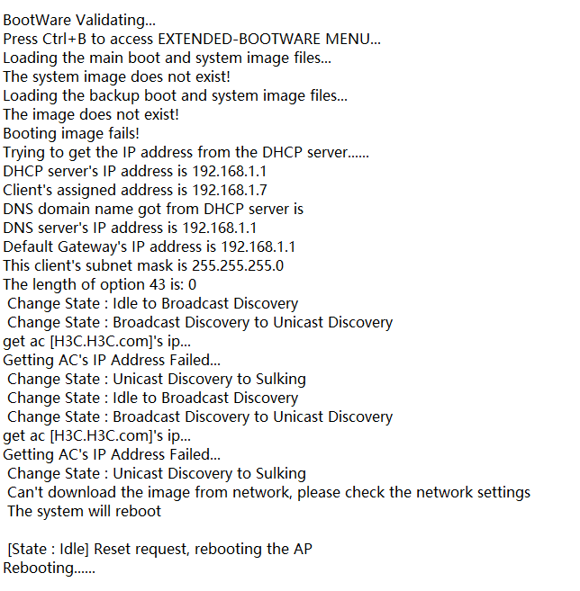

AP是WA4320-ACN-SI-FIT,想刷胖失败,现在AP就一直重启,求指点,最好具体点,谢谢。

这个V7的,要先ctrl+B进去切换成V5的之后再传一次胖版本。可以参考这个知了案例:
https://zhiliao.h3c.com/Theme/details/21466
回复ge2019:
搞错案例了,你重新点下案例。https://zhiliao.h3c.com/Theme/details/22299

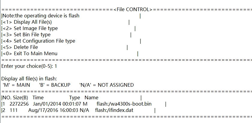

格式化之后没有ctrl+Y这个选象啊
ge2019 发表时间:2019-06-12
格式化之后怎么切换成V5的啊,麻烦指点下。
