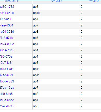

wac360 配712c 开启了频谱导航。怎么没看见客户端连接到5g

wac360陪712c 开启了品目导航,没看见客户端连接到5g,是否是必须要2.4g连接满了才会到5g

在实际无线网络环境中,有些客户端只能工作在2.4GHz频段上,有些客户端可以工作在2.4GHz频段或者5GHz频段,这有可能导致2.4GHz射频过载,5GHz射频相对空余。在这种情况下,可以使用频谱导航功能,将支持双频工作的客户端优先接入5GHz射频,使得两个频段上的客户端数量相对均衡,从而提高整网性能。 可以看看是否是终端不支持5G

可以尝试降低连接数看看,正常来说频谱导航的目的应是优先连5G

我这里已经开了,导航,手机基本都是支持5g的,但是我在客户端看见的没有一个连的5g
