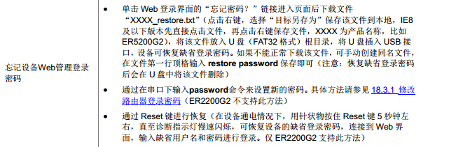

ER系列的路由器,忘记WEB登录密码有两种处理方式:
1、 将设备恢复出厂设置,原先的配置会全部清空;
在用户视图下,使用如下命令修改即可:
<H3C> restore default
恢复出厂设置后,请使用默认密码admin登录。
2、直接用console线登录到设备,设置新密码,原先的配置会保留。
第二种方法需要设备的版本支持,版本支持情况如下:
ER2100V100R001及以后版本,
ER3100/3200V201R008及以后版本,
ER3260V201R006及以后版本,
ER5100/5200V201R006及以后版本,
ER6300V100R002及以后版本,
ER8300V100R002及以后版本。
当如上版本的ER系列路由器忘记密码后,需要通过console口登录到设备里面,在用户视图下,使用如下命令修改即可:
<H3C>password XXXX (XXXX为重新设置的密码)
设置后,请用新密码登录。
备注:如果console线缆丢失,建议联系代理商处理或咨询当地H3C授权服务中心。

ER路由器,只能找个console线(华三华为的console线都可以)从console口登录,输入password命令改密码,或者,前面板应该有个reset孔,你找曲别针顶住reset孔试试,所有的灯都闪一下,应该就恢复出厂值了,但那样的话,配置也没了,你还得重新配置,
