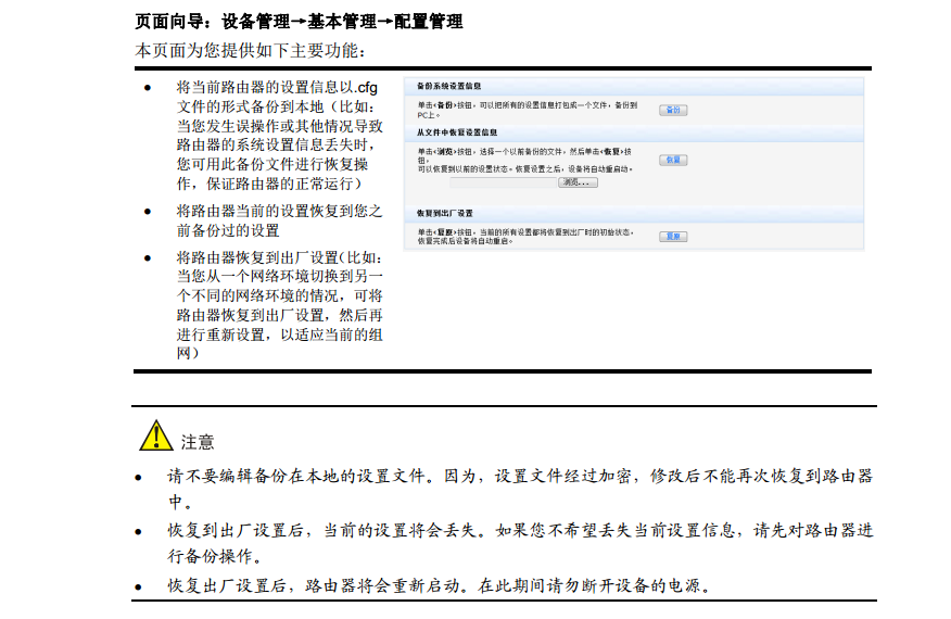

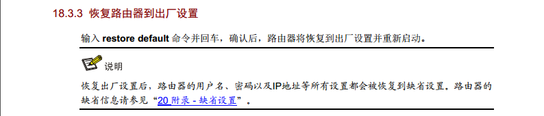

需要console线连接设备,线缆没有的话需要某宝或某东买一下

或者web页面在设备管理里面点一下复原

提供两种重置到出厂状态:
1、命令行
2、web
如果有帮助到您,请点 “采纳” 按钮已完成您的提问,闭环问题单,谢谢!
