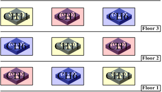

信道规划和功率调整将是WLAN网络的首要的、最先实施的优化方法。在实际的安装部署中,为了保证信号覆盖的质量,必须部署相应数量的AP,造成AP的覆盖范围出现重叠,AP之间互相可见。如果所有的AP都工作在相同信道,这些AP只能共享一个信道的频率资源,造成整个WLAN网络性能较低。WLAN协议本身提供了一些不重叠的物理信道,可以构建多个虚拟的独立的WLAN网络,各个网络独立使用一个信道的带宽,例如使用2.4G频段时可以使用1、6、11三个非重叠信道构建WLAN网络。
同时信道规划调整需要考虑三维空间的信号覆盖情况,无论是水平方向还是垂直方向都要做到无线的蜂窝式覆盖,最大可能的避免同楼层和上下楼层间的同频干扰。
