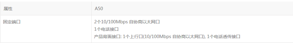

mini A50的电话接口能够正常直接接电话使用吗?
2019-06-13提问
  • 1收藏,2039浏览
mini A50的电话接口能够正常直接接电话使用吗?具体是怎样个接法?
粉丝:24人 关注:3人
MINI A50
设备自带一对RJ11的电话透传口,即安装86盒的时候,里面的那个口接电话进线,面板下方的RJ11就可以接电话机了。
