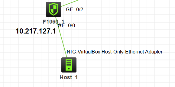

模拟器配置没有问题,但是就是无法用电脑通过web登入防火墙,同样的配置文件用同事电脑就可以。

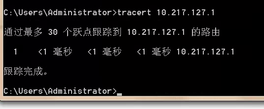

在同事电脑上对防火墙接口IP做了下路由追踪

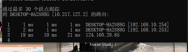

我自己的电脑上做相同操作,路由直接走了外网

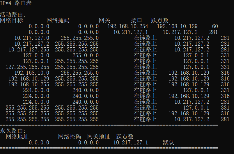

上面是我电脑的路由表信息,怎么解决?求大佬帮忙。

看起来您的电脑配置了两个网关,赞同楼上建议,端口192.168.10.x的网络尝试
