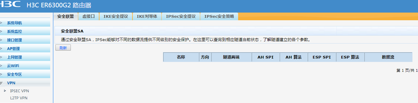

 H3C ER6300G2 路由器 web界面中如何设置VPN,谢谢!

从第一项开始一个个往后配置即可,注意和对端参数对齐
回复zhiliao_FBq7i:
那是ipsec的感兴趣流,也就是你实际要保护的业务地址段,需要根据实际情况来写,注意两端的设备的应该是相反的,比如本端A到B,对端就是B到A
春风随我狮子鸣 发表时间:2019-06-13 更多>>
谢谢您,最后一项IPSec的两个IP该怎么填写
zhiliao_FBq7i 发表时间:2019-06-13
回复zhiliao_FBq7i:
