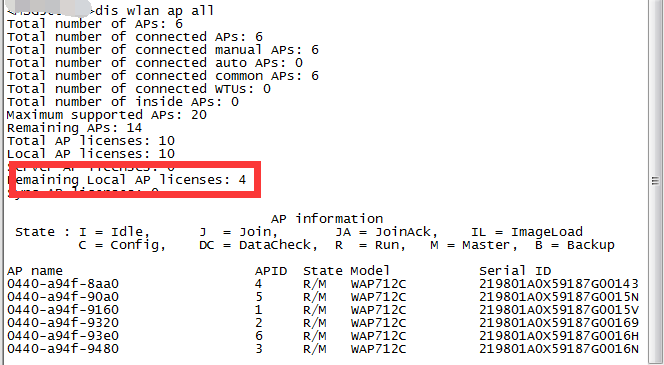

提供一下排查建议:
1、dis wlan ap all的时候可以看到剩余可用license,排除license不够

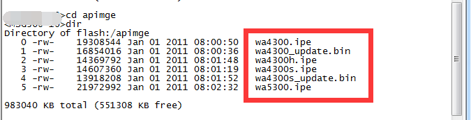

3、检查AC设备的flash卡中是否有当前AP的版本,dir
     注意:WA4320版本是 wa4300s_fit.bin,WA4330-ACN版本是 wa4300_fit.bin

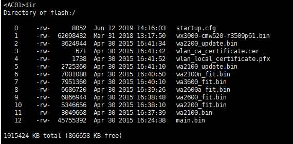

看一下AC上有没有AP版本
请问是查看flash吗?我看了flash上4320和4330的都没有,但是4320可以正常获取到固件 <AC01>dir Directory of flash:/ 0 -rw- 8052 Jun 12 2019 14:16:03 startup.cfg 1 -rw- 62098432 Mar 31 2018 13:17:50 wx3000-cmw520-r3509p61.bin 2 -rw- 3624944 Apr 30 2015 16:41:34 wa2200_update.bin 3 -rw- 671 Apr 30 2015 16:41:42 wlan_ca_certificate.cer 4 -rw- 1738 Apr 30 2015 16:41:52 wlan_local_certificate.pfx 5 -rw- 2725360 Apr 30 2015 16:41:10 wa2100_update.bin 6 -rw- 7001088 Apr 30 2015 16:40:50 wa2100n_fit.bin 7 -rw- 7951360 Apr 30 2015 16:40:10 wa3600_fit.bin 8 -rw- 6686720 Apr 30 2015 16:39:26 wa2600a_fit.bin 9 -rw- 6866944 Apr 30 2015 16:38:48 wa2600_fit.bin 10 -rw- 5346656 Apr 30 2015 16:38:10 wa2200_fit.bin 11 -rw- 3049668 Apr 30 2015 16:37:39 wa2100.bin 12 -rw- 45755392 Apr 30 2015 16:24:38 main.bin 1015424 KB total (866658 KB free)
zhiliao_7r3bp 发表时间:2019-06-13 更多>>
zhiliao_7r3bp 知了小白
这么看确实是由于没有固件引起的,请问哪里可以下载到FIT的固件呢,感谢!
