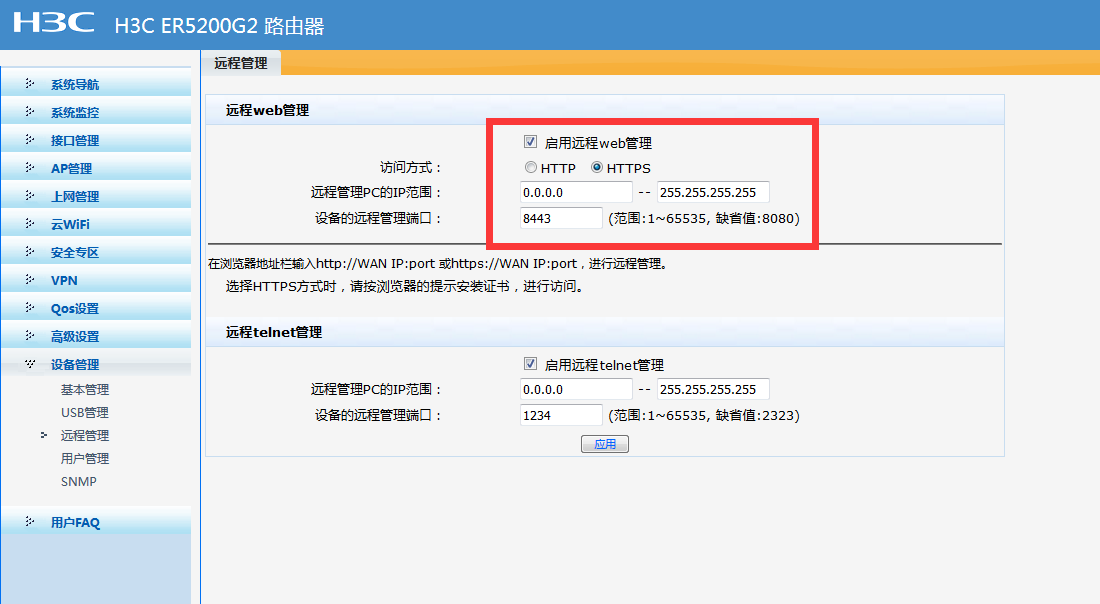

路由的外部80的端口可以作修改吗,我是通过外网地址直接访问的 ,在哪可以改呢
粉丝:24人 关注:3人
如下图,请参考:
如果有帮助到您,请点 “采纳” 按钮已完成您的提问,闭环问题单,谢谢!
这个是远程的端口,意思是输入223.112.78.154:9090在外网访问的。
oasis2049 发表时间:2019-06-13 更多>>
按照您的建议 我修改成9090后 不能通过192.168.1.1:9090进行访问
可爱的藍胖胖 发表时间:2019-06-13

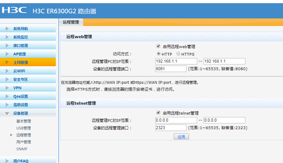

是指这个吧
先看能不能ping通这个管理地址,然后再换ie浏览器试试能不能登录
春风随我狮子鸣 发表时间:2019-06-13 更多>>
