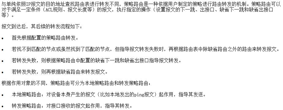

您参考一下下面的解释看满意否:
望采纳,谢谢!!!
