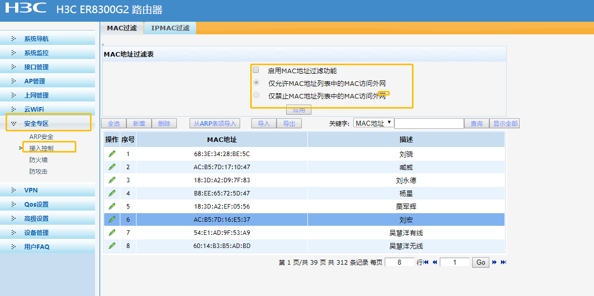

我通过ER8300G2路由器--安全专区--接入控制配置好了Mac地址过滤表启动之后,全公司的电脑无法上网,我想实现通过Mac地址过滤阻止手机用户上网,请问如果实现还是有哪些地方没有配置,AP的MAC地址没有绑定

关键是mac地址过滤动作您是怎么选的?
首先启用mac地址过滤,如果你想禁止mac地址表中的地址上网,就选“仅禁止mac地址表中的地址访问外网“,选择这项后,除了表里的mac不能上外网,其他的都能上,如果选”仅允许mac地址表中的地址上外网“,那就是除了添加到表中的mac地址能访问外网,其他的都不能了,这个关系要搞清,
没有什么其他要配置的了,可以把配置的截图发一下,看看,是不是配置有点问题

启动Mac地址过滤功能,仅允许Mac地址列表中的Mac地址访问外网,整个公司的网络就无法上网了
