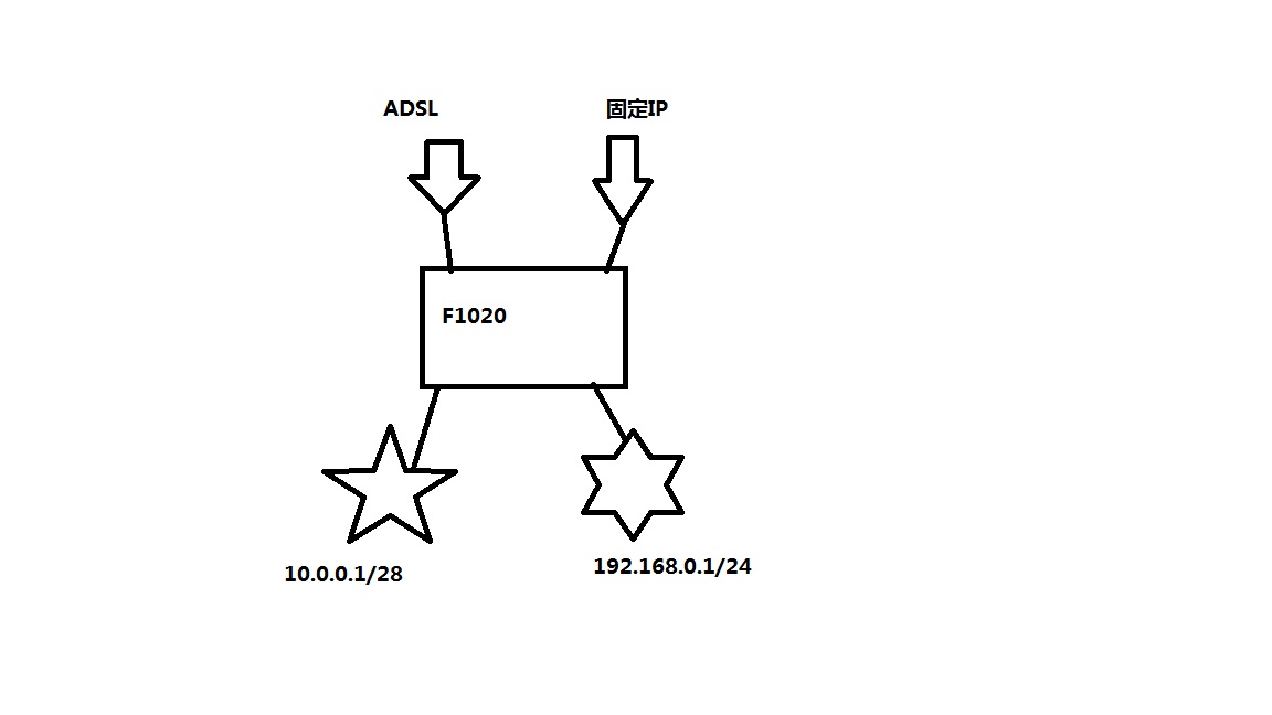

原来路由撤掉,用F1020 做路由,  划分两个VLAN    vlan10 IP10.0.0.1/28   vlan20 IP 192.168.0.1/24 。 两个vlan 互通,vlan20启用DHCP服务 。
上网方式:双线,一条ADSL拨号上网,一条外网固定IP  。vlan10不上外网, VLAN20 上网用ADSL ,vlan20下192.168.0.20:5000端口需映射到外网固定IP。
刚接触防火墙,不知道怎么调。
接口要加入安全域,放通响应的安全策略。其余实现vlan 互通,pppoe 拨号上网,以及固定ip 上网 都可以参考原有路由设备的配置

你都不用划分vlan,防火墙上的口都是三层口,一个口设置一个网关,然后将接口加入相应的安全域,设置接口地址,做域间策略,nat转发,缺省路由,不过,您这种情况,建议最好下边再接一台三层交换机,有三层交换机来实现内网间的通信,三层交换机和防火墙之间跑三层,防火墙具体配置可参考下官方文档:
http://www.h3c.com/cn/Service/Document_Software/Document_Center/IP_Security/FW_VPN/F10X0/
