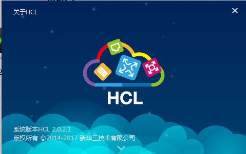

HCL 2.0.2.1支持流统功能吗

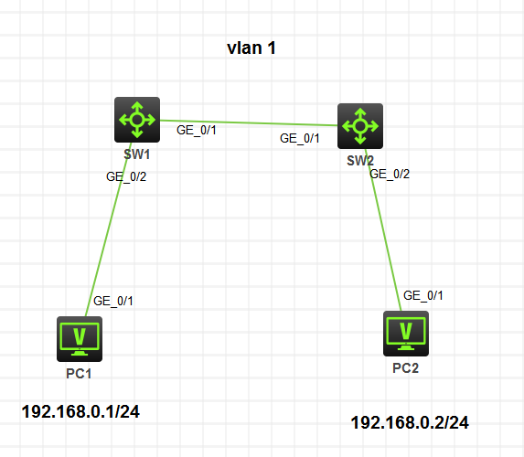

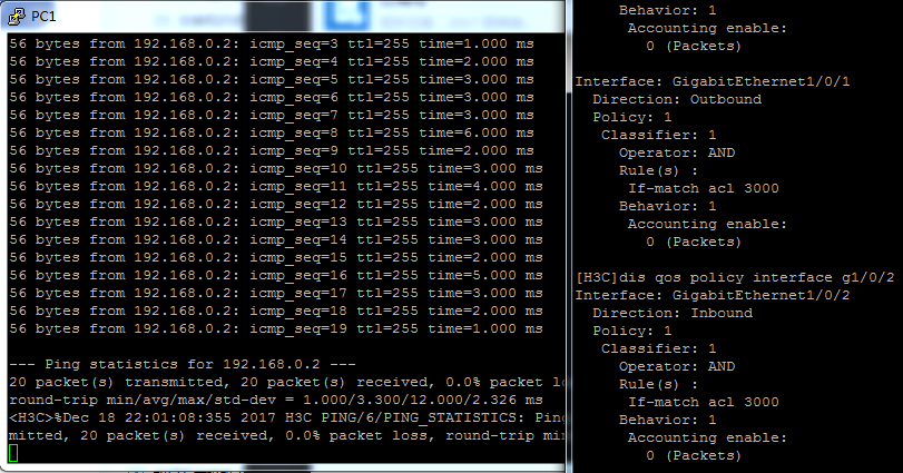

在ACL中做流量统计的实验  查看SW1 g1/0/1和g1/0/2接口的时候,Packets为0
pc1:ping -c 20 192.168.0.2
xvchi 四段
粉丝:0人 关注:2人
你好,Qos不支持
粉丝:2人 关注:0人
不知道你完整的配置  3000咋写的 下发在那个接口
acl ad 3000 rule per ip sou 192.168.0.1 0 des 192.168.0.2 0 rule per ip sou 192.168.0.2 0 des 192.168.0.1 0 int g1/0/1 qos ap po 1 inb qos ap po 1 out int g1/0/2 qos ap po 1 in qos ap po 1 out

acl ad 3000
int g1/0/1
  qos ap po 1 inb
  qos ap po 1 out
int g1/0/2
 qos ap po 1 in
qos ap po 1 out
粉丝:12人 关注:8人
直接抓包更明了
直接在HCL上就可以啊,右边有接口列表
