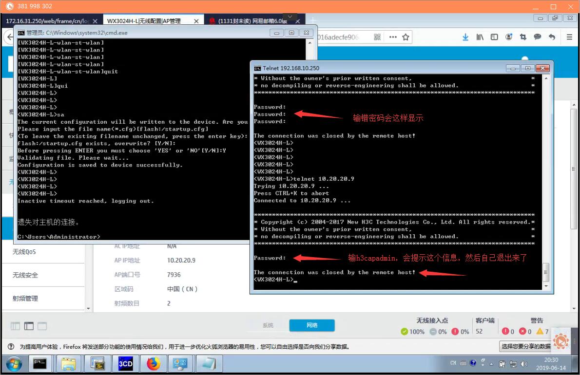

AC上无法telnet到AP上。
AP的默认密码是h3capadmin应该没错吧,如果输其他密码,会让继续输密码。如果输h3capadmin,就会提示连接被远程主机关闭。这是为什么啊?怎么才能登陆到AP上去?

1.链路有问题 2.需要开启telnet权限 probe 下wlan ap-exec
试过了,可行,非常感谢!

密码我记得就是h3capadmin,这个操作没毛病,ac上对其他ap开启远程看看能不能登陆呢
理论上没啥问题啊,只要ap注册成功,在AC上开启对应的ap远程功能,然后登陆没有啥问题的,我之前操作过很多次,要不你保存配置重新启动看下

一样的,我试了好几个AP了,真奇怪
