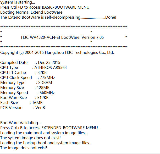

WA4320-ACN-SI V7版本降V5出错了吗,大家帮忙看下
2019-06-14提问
  • 1收藏,3305浏览
ge2019 零段
这是什么情况,请大家指点下,怎么解决

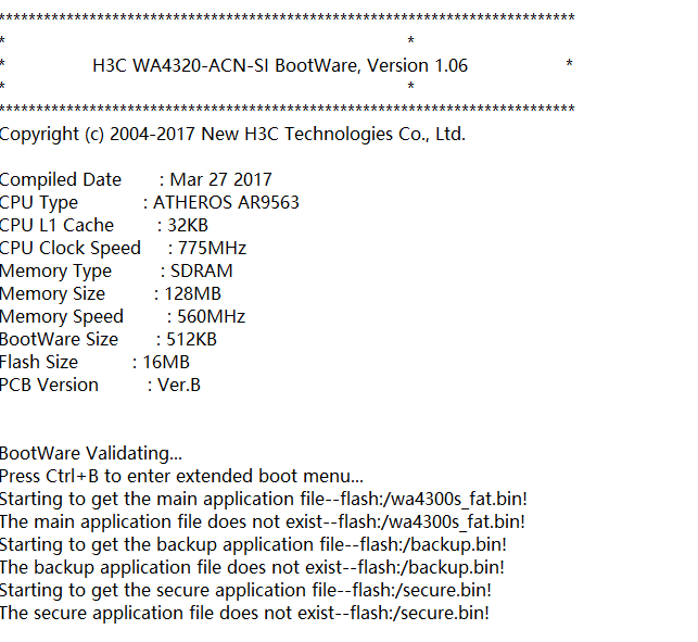

你是瘦AP刷胖AP吧
先下载镜像到内存运行
先把BOOT降级到V5的
在正常的刷胖AP

sunny 九段
粉丝:11人 关注:0人
boot降下来了,格式化下,然后按照V5瘦切胖的方法刷下版本试试
是不是版本不配套?看你写的这个是没有找到版本,所以起不来

试过了,不知道哪里错了
ge2019 发表时间:2019-06-14
sunny 发表时间:2019-06-14

启动显示的版本名称是V5的了,不过,V7转V5需要格式化两次,上传两次,下边这个案例,参考下:
https://zhiliao.h3c.com/Theme/details/6184
ge2019 知了小白
第一次降版本时,版本名称是wa4300-fat.bin,格式化后第二次再上传这个文件后,系统启动找不到flash,因为系统flash的名称是wa4300s-fat.bin,把版本名称改下就可以了.
