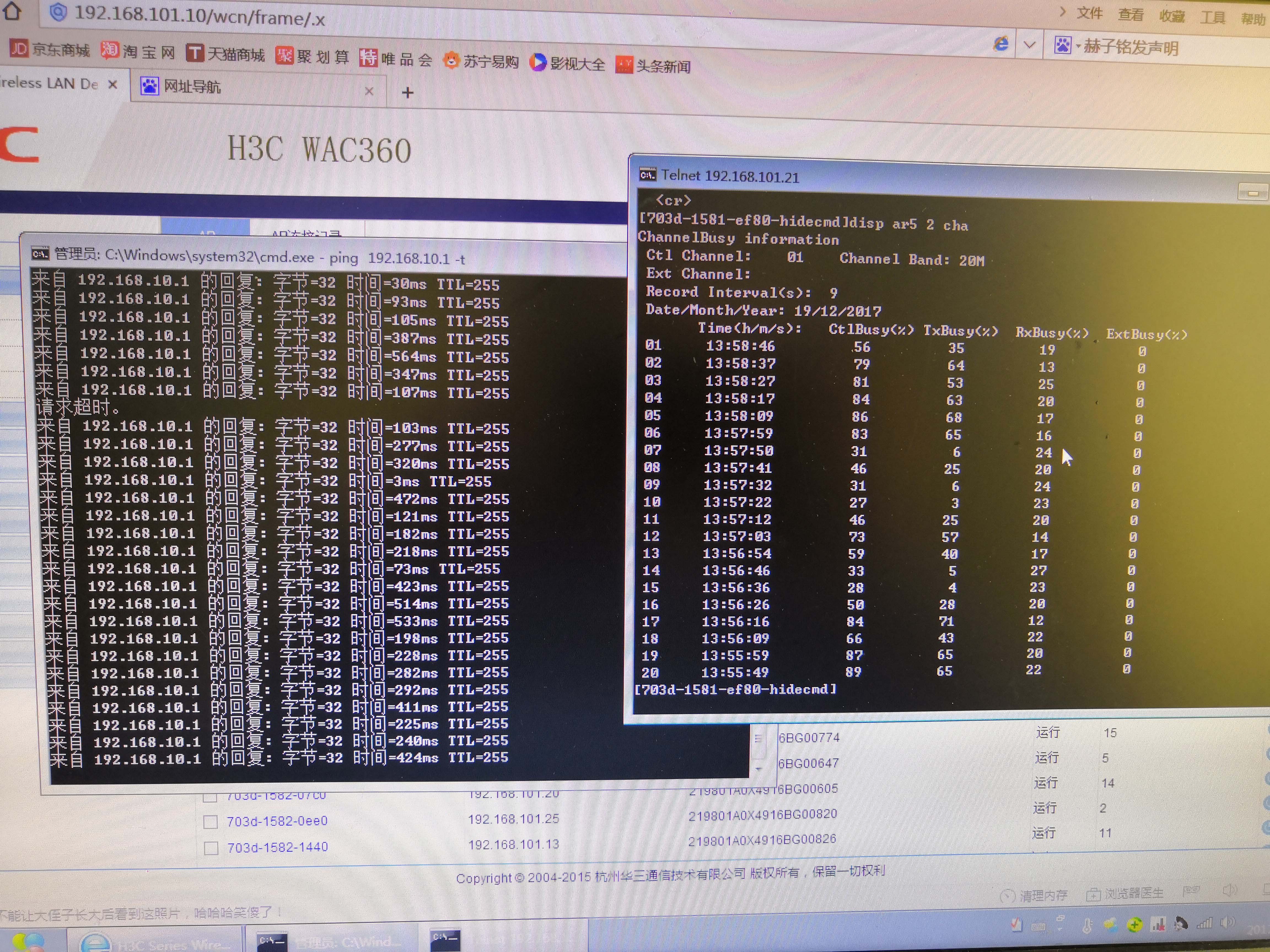

求大神帮忙看一下,测试这台电脑在2.4G频段下,5G的用手机测的延迟在3ms左右,电脑只支持2.4G,AC里频谱导航已经开启最大数值了,2.4G的信道也都是根据公司的ap点位手动规划的,1.6.11.上下左右都不相邻

延迟一直是这么大吗?看下空口利用率怎样?<h3c>_h       [H3C]dis ar5drv 2 channelbusy
不好意思,没打开你图片看,空口是有些高啊
my8023 发表时间:2017-12-19 更多>>
图片就是空口啊
石林 发表时间:2017-12-19
石林 知了小白
图片就是空口利用率
