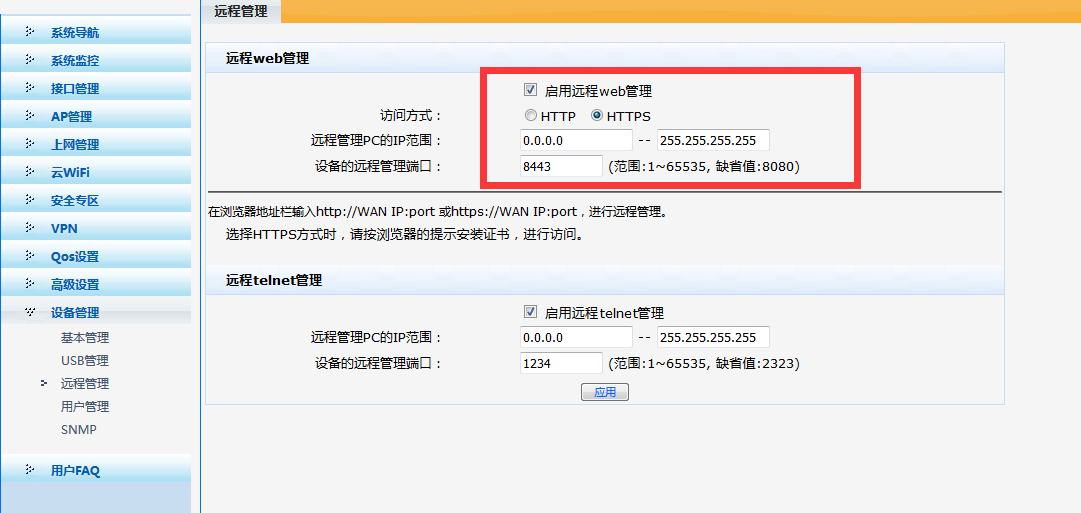

ER3620G2 不能远程web网管登录,勾选“启用”、更改端口号还是不行,请问如何配置?

1、如果点击“启用”按钮无效,请更换IE浏览器打开登录路由器;

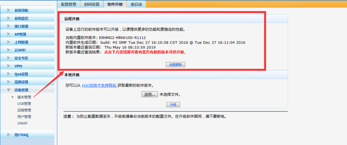

2、如果IE浏览器也点不开,建议更新软件版本,规避bug;

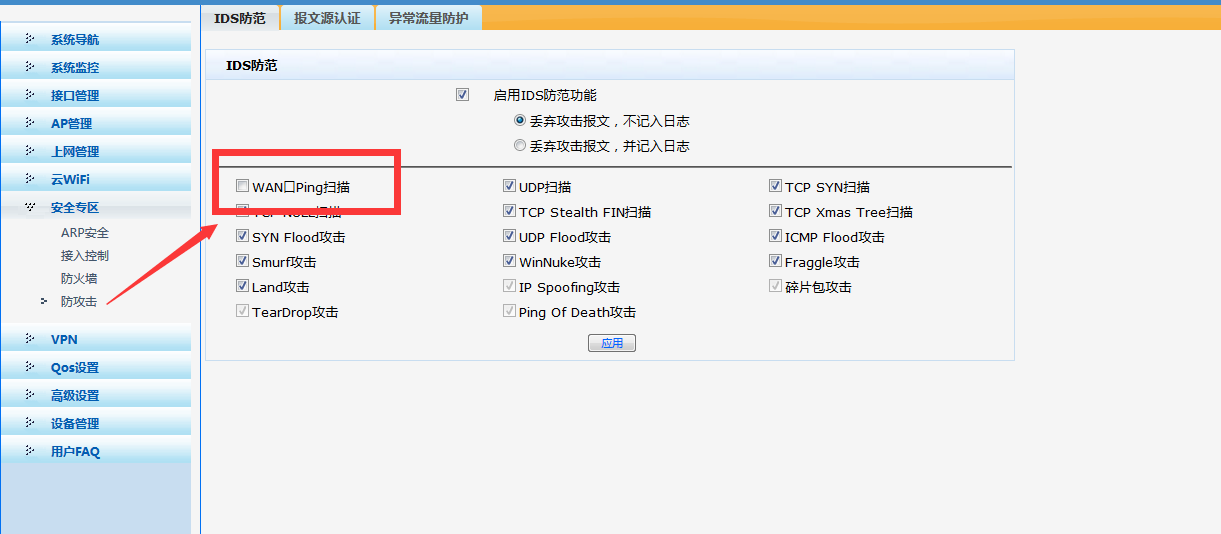

3、如果成功开启了远程管理,但是登录不上去,请关闭如下功能按钮;

刚才试了下,要用公网地址,而且端口号不起作用,这样真不安全。
是的,远程管理就是要以公网IP+端口访问的,但是不建议用80或443端口,建议使用数字较大的端口,以避免默认端口的危险,尽可能提高安全性
