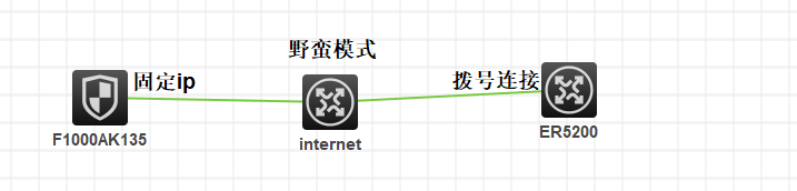

IPsec VPN H3C 5200 ipsecVPN不定时闪断,对端是F1000 AK135 ,vpn建立模式是野蛮模式,防火墙侧是固定ip地址,er侧是自动拨号。(网络正常,外网电信的没断过),需重启IPSECVPN才能恢复。从知了上看之前的问答,都说需要抓下包看下,抓包之后主要看那些呢?另外有个局点,用的路由器是ER3200的也有这种现象,对端路由器是MSR3620。这种可能问题在哪里呢?
拓扑大致如上

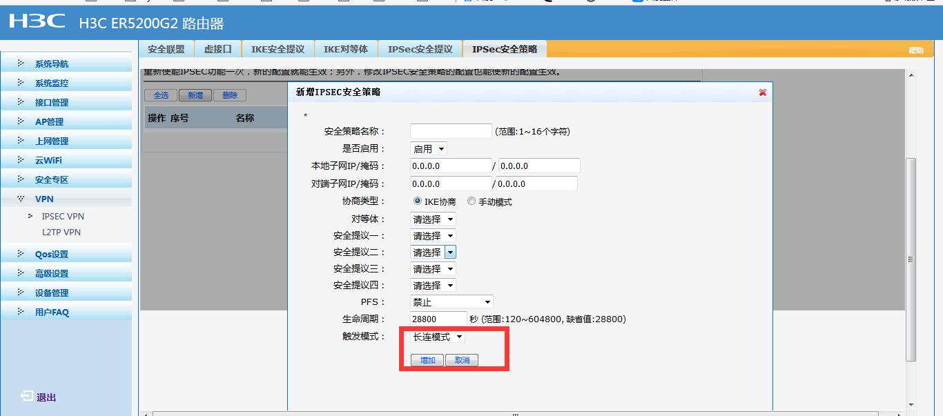

您好,单凭这些描述的确无法准确定位问题,有一点提一下,如下图,看下ER侧ipsec有个触发模式,看下是长连还是流量:
其他的,真的要在F1000侧收集诊断信息和debug信息分析。

回复zhiliao_G5sPE:
可改 长连 测试

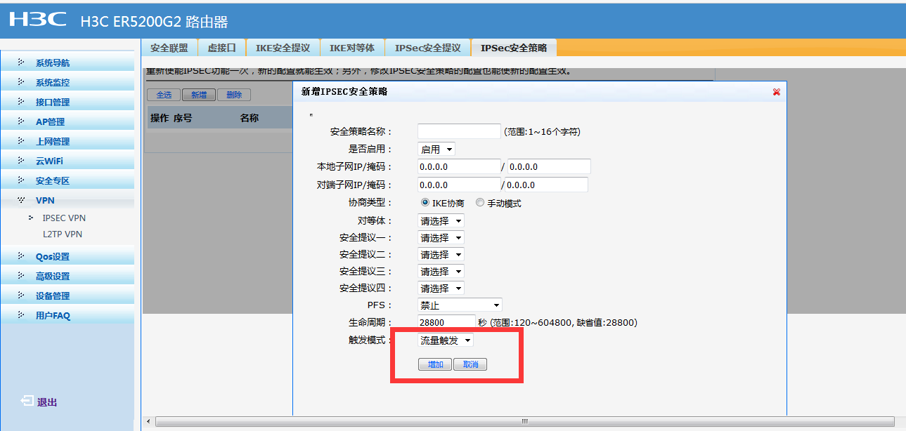

oasis2049 发表时间:2019-06-18 更多>>
是流量触发模式,这个应该没问题吧

回复zhiliao_G5sPE:
可改 长连 测试
