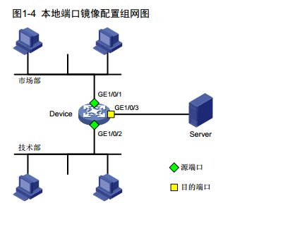

要求:核心 A 、B间存在日志审计服务器,要求和欣赏所有借口流量都镜像到该服务器进行流量审计(模拟镜像至空接口)

配置端口镜像即可,将A、B的所有在用的接口分别镜像到一个空接口给服务器用,具体命令见下面案例:
# 创建本地镜像组 1。
<Device> system-view
[Device] mirroring-group 1 local
# 配置本地镜像组 1 的源端口为 GigabitEthernet1/0/1 和 GigabitEthernet1/0/2,目的端口为
GigabitEthernet1/0/3。
[Device] mirroring-group 1 mirroring-port gigabitethernet 1/0/1 gigabitethernet 1/0/2 both
[Device] mirroring-group 1 monitor-port gigabitethernet 1/0/3
# 在目的端口 GigabitEthernet1/0/3 上关闭生成树协议。
[Device] interface gigabitethernet 1/0/3
[Device-GigabitEthernet1/0/3] undo stp enable
[Device-GigabitEthernet1/0/3] quit
# 显示所有镜像组的配置信息。
[Device] display mirroring-group all
Mirroring group 1:
Type: Local
Status: Active
Mirroring port:
GigabitEthernet1/0/1 Both
GigabitEthernet1/0/2 Both
Monitor port: GigabitEthernet1/0/3
配置完成后,用户可以通过 Server 监控所有进、出市场部和技术部的报文
