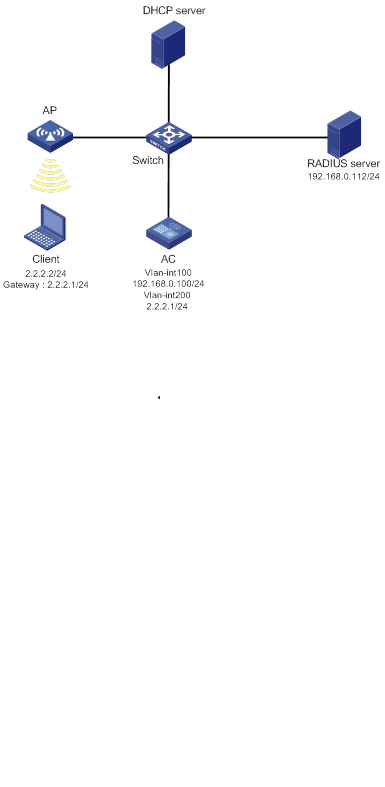

如图1所示,DHCP服务器为AP和Client分配IP地址。现要求:
·     AC同时承担Portal Web服务器和Portal认证服务器的职责。
·     采用直接方式的Portal认证。
图1 本地Portal认证典型配置组网图

3.4.1  配置AC
(1)     配置AC的接口
# 创建VLAN 100及其对应的VLAN接口,并为该接口配置IP地址。AP将获取该IP地址与AC建立CAPWAP隧道。
<AC> system-view
[AC] vlan 100
[AC-vlan100] quit
[AC] interface vlan-interface 100
[AC-Vlan-interface100] ip address 192.168.0.100 24
[AC-Vlan-interface100] quit
# 创建VLAN 200及其对应的VLAN接口,并为该接口配置IP地址。Client将使用该VLAN接入无线网络。
[AC] vlan 200
[AC-vlan200] quit
[AC] interface vlan-interface 200
[AC-Vlan-interface200] ip address 2.2.2.1 24
[AC-Vlan-interface200] quit
# 配置路由,保证启动Portal之前各Client、服务器和AC之间的路由可达。(略)
