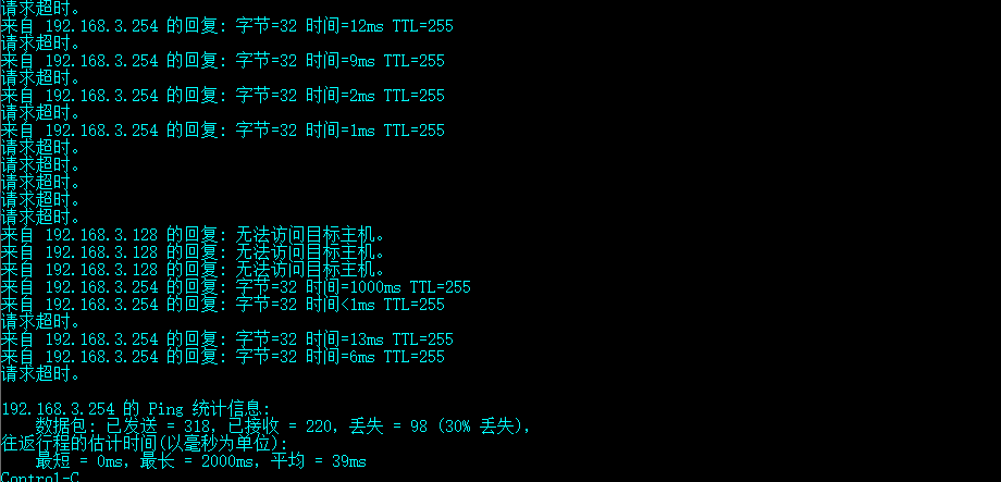

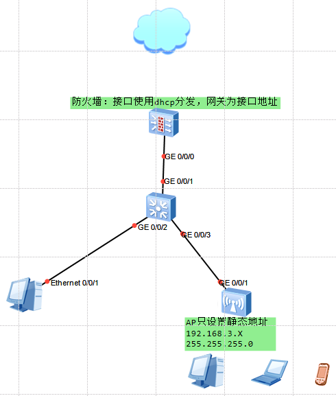

ping AP出现严重丢包现象,我这边时常出现这个问题,请详细帮我解答一下,另外,我AP的用户隔离之间是关闭的,因业务的需要,主机与主机之间需要互通

丢成这样,首先线材是不是OK的,网络里面有没有环路,关注下AP的接口状态(关注广播占比),另外是否有地址冲突的情况
线材是没问题的,这个网络没有环路,AP的地址与防火墙的地址时长报冲突,我也尝试着修改AP的登陆IP还是

可能的原因较多,这几方面检查下:
1,更换信道看看,最好用软件检查下当前位置的最佳信道
2,看看ap的负载
3,检查下网络环境,有没有环路或者大量广播报文、交换机负载
我这边是单个AP,这个环路或者大量广播报文如何测试
