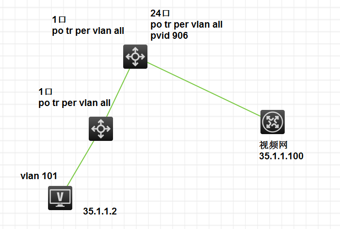

PC能ping通视频源的IP   但是web打不开
PC能ping通视频源的IP   但是web打不开 求助
PC VLAN 1002   IP  35.74.1.1
视频源IP  35.1.1.100

能ping通的话证明中间链路是通的,排查下web通信走的什么报文,是否被策略或者包过滤等限制了,或者是web那面没有发包过来

中间是否有防火墙?是否有应用层面限制,建议检查下视频网的应用层

如果有型号较老的交换机,建议开启jumboframe enable,巨帧转发,如果都开启了,想不到交换机有其他方式去阻断web的业务报文了,那就建议在web服务器上抓包,看跨网段访问时,web服务器是否回报文了

没有防火墙

可是当我把给PC的端口化成VLAN 906的时候他是能打开的

那就是二层通,三层不通,中间路由器是否放通大包了?是不是应用的大包不通?

没有路由器 都是交换机 那台路由器是我用来模拟视频源设备的不好意思 没说清楚
