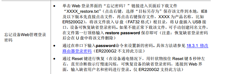

推荐是使用console口重配密码,或者直接重置路由器 http://www.h3c.com/cn/d_201905/1189918_30005_0.htm#_Toc9931915

恢复出厂设置以后,账号密码恢复为admin admin
需要借助笔记本电脑恢复,没有老版的那个端口电脑
