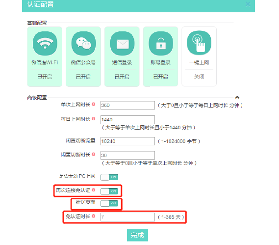

目前采用微信连wifi的模式提供访客接入网络,但是部分用户每次连接都需要重新认证,能否设置微信连wifi无感知时长为1天,参考配置案例也提供提供一下,多谢

如果是绿洲微信连wifi,可以在绿洲上启用无感知:
如果是结合服务器,可以在服务器上勾选无感知
