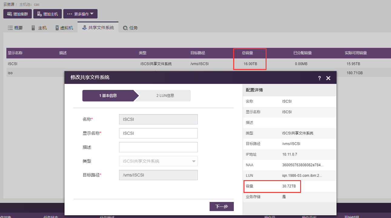

共享文件系统容量30.72T,挂载进CAS平台后显示容量16T,是什么原因呢?

可能是容量有限制,一个卷最多只能挂载16T .

回复zhiliao_SLTuC:
我刚才查了一下,限制是64T~~

回复zhiliao_SLTuC:
这个cas是什么版本,我刚才试了一下我的,挂30T 没有问题
67 发表时间:2019-06-19
回复zhiliao_SLTuC:
要不你从后台df -h看一下是多大
67 发表时间:2019-06-19
回复zhiliao_SLTuC:
你之前有没有给它划分过16T然后又进行扩容了呢
67 发表时间:2019-06-19
就是进行了扩容,原来划分的16T
zhiliao_SLTuC 发表时间:2019-06-19
CAS5.0版
回复zhiliao_SLTuC:
那就是扩容的原因,如果没有数据的话格式化一下,如果有数据把数据迁走再格式化就可以了
67 发表时间:2019-06-19
那我试试,谢谢!
