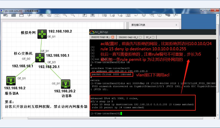

最简单的包过滤就可以实现了。
请参考下面随手写的案例:

测试成功了,谢谢!

图片有点模糊,我试一下能否走通。

回复zhiliao_37988:
嗯,配置思想就是利用acl然后vlan接口下使用包过滤
oasis2049 发表时间:2019-06-19
包过滤用在vlan下能行么?据说仅基于端口。Qos策略的ACL好像能行,但太难搞了。

回复zhiliao_37988:
可以在vlan虚接口下调用的。qos里面也可以,那不是命令条数比这个还多么

测试成功了,谢谢!
