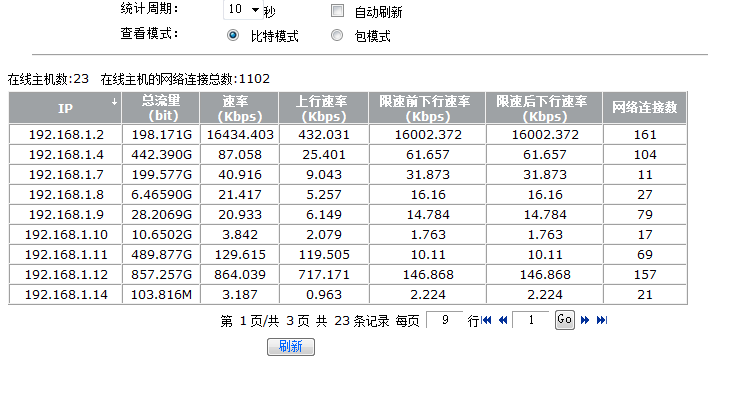

H3C ER3200路由器.在线主机数显示的是正确的` 但在线主机的网络连接总数是怎么计算的?...????1千多台????
粉丝:24人 关注:3人
如图,是所有在线电脑 连接总数;

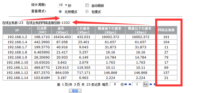

ER设备上所有的连接数,包括PC经过WAN口和外网之间的连接,内网PC和PC之间的连接(VLAN内和VLAN间),内网PC和ER之间的连接总量达到设备数量限制
