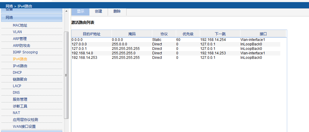

查看很久没有找到哪里可以设置AP的网关,后来发现只有通过快速配置才能设置网关地址,因为有很多AP,想请教那里可以看看是否设置了网关?

局点AP过多建议通过dhcp给AP下发ip地址。
如果需要手动固化AP的ip地址的话,参考如下:
H3C 刷过胖版本之后,ap默认ip地址是192.168.0.50 账号admin 密码h3capadmin
瘦版本的话,命令行就int vlan 1然后ip add,再写一条默认路由 就是网关了
web界面的话,见下图,写一条路由

回复zhiliao_Rh7ci:
胖AP的话,加一条路由就可以了

是我没有说清楚,是胖AP,因为AP是通过3层的连接的,所以需要设备网关地址,怎么设置?

AP是胖AP吗?  如果是瘦AP的话就不用看
回复zhiliao_Rh7ci:
在AP上加路由,下一跳就是网关地址。 都是胖AP的话,估计得一个一个登上去看了
