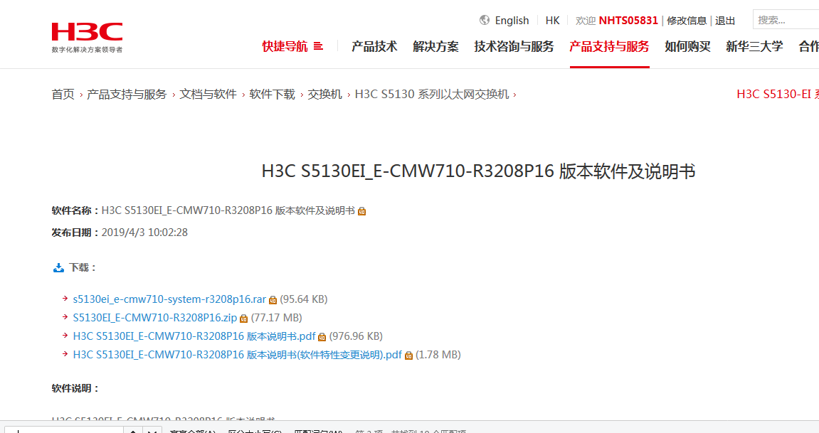

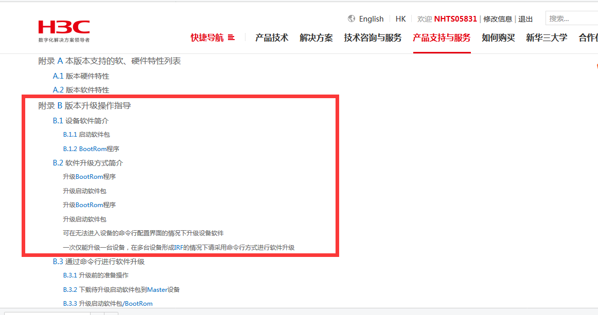

系统软件版本加载挂了。
可以在boot里面重新上传版本。
下列为:
http://www.h3c.com/cn/d_201904/1161905_30005_40.htm
如何通过boot升级上传,可以翻到下面:
下载账号yx800 密码01230123

软件版本丢失或损坏,官网下载软件重新上传吧,升级说明文档和软件下载链接:
用户名:yx800  密码:01230123
