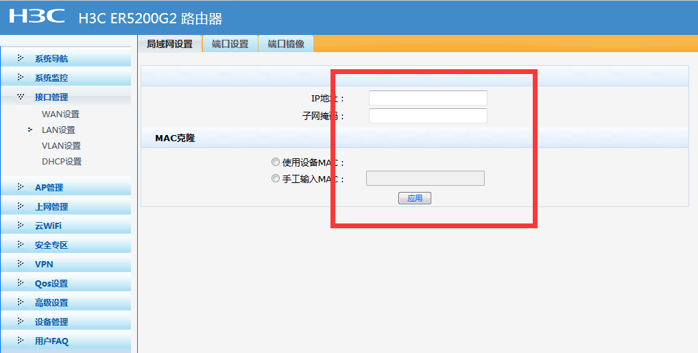

6300呢,没有办法更改默认的IP地址192.168.1.1。更改后,无法再次登录,只能做出厂恢复。
粉丝:24人 关注:3人
可以更改的,web界面如下图:
比如改成192.168.10.1,那么再次登录的时候,就要把电脑改成192.168.10.2之类的,然后浏览器输入192.168.10.1 就可以登录新地址了。
