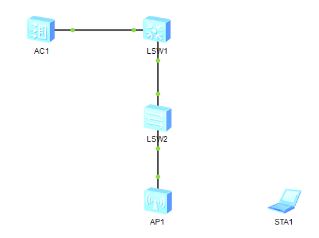

交换机是华三的,无线AC和AP是信锐的。HDCP地址池在核心交换机上。
无线终端连接wifi,获取不到地址。
在终端抓网口数据包,有发送discover报文,但是没有回应,没有后续交互。
同时我在核心交换机debug,并没有收到终端发来的discover报文。
信锐反馈,AP能收到discover报文,也有正常转发。但是在AC上收不到该报文。怀疑在交换机丢弃。
现在问题就是,怎么证明数据报文确实是在交换机丢弃?或者证明数据包已经转发到AC,是AC没有给核心交换机转发(无线是集中转发的,走隧道,源目IP都一样)(还有一个SSID,地址池在信锐的AC上,能正常获取到IP地址)

可以在交换机上抓包测试
回复AVAYA:
能不能用流统dubug之类的辅助判断,目前不具备抓包条件
-1934 发表时间:2019-06-19 更多>>
人不在现场,抓包不方便,有没有其他方法
判断交换机问题,最好抓包测试
AVAYA 发表时间:2019-06-19
回复AVAYA:
