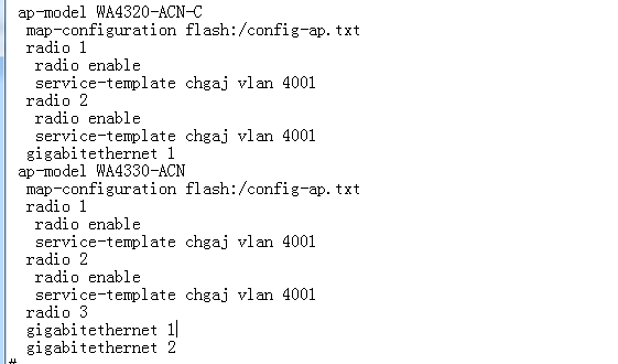

ap722e  空口wlanbss绑定新增的 vlan 获取不到ip连接不上ap,怎么空口绑定vlan 和ssid

比如:
提一下,radio下是不可以绑定ssid的,只能绑定服务模板,服务模板里面写ssid。

回复zhiliao_RSyUt:
上图中vlan 4001就是在radio下将服务模板和vlan都绑到
