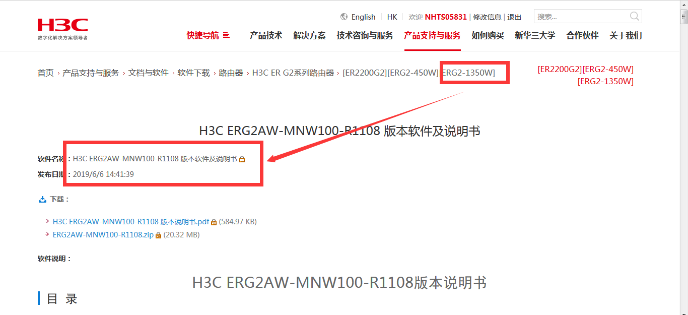

ERG2-1350W 当前固件版本 ERG2AW-MNW100-R1107 ,官网上看到有 H3C ERG2AW-MNW100-R1108 版本软件及说明书(http://www.h3c.com/cn/Service/Document_Software/Software_Download/Router/Catalog/ER_G2/ERG2/),在线升级提示已是最新,这个软件不适用ERG2-1350W吗?
适配,可以把官网的1108版本下载下来,手动升级,下载的话,可以用这个账号/密码:yx800/01230123
粉丝:24人 关注:3人
如图显示,该版本兼容ERG2-1350W,官网链接http://www.h3c.com/cn/d_201906/1191888_30005_40.htm 可以尝试本地升级,将此版本下载至电脑后再上传到路由器升级,下载账号yx800 密码01230123
