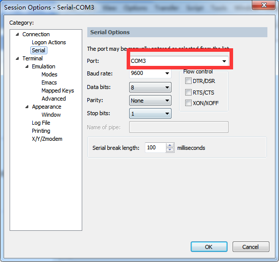

命令行显示CCCCCCC,先检查登录软件设置问题,参考:
标红com3是我电脑的,以实际为准,在“我的电脑”设备管理器下面查询。
