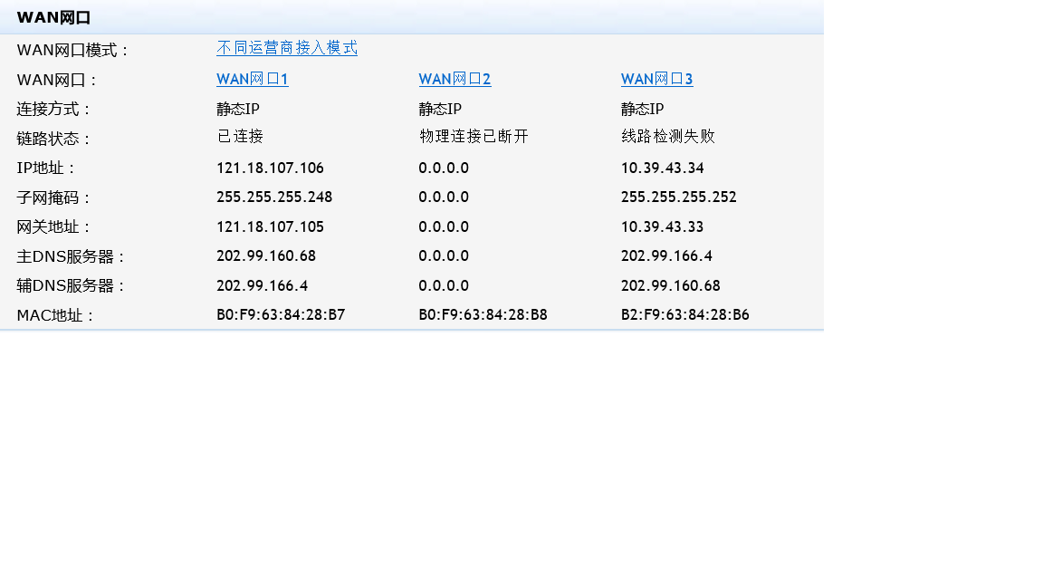

双外网配置好后第二条外网一直不通,我直连到笔记本上没问题。请问还需要配置什么东西?

第二个接口没有up呀,如果确定接到第二个接口了,但是一直不up,可以把第一个接口的网线放到第二个接口上,看看行不行,如果还是不up,有可能是接口坏了,如果没问题,可能就是网线或者对面的问题了

er8300才两个wan口,你换到第二口试试
