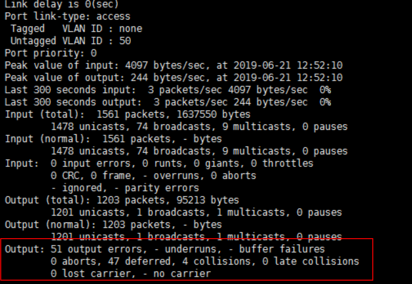

刚清除了接口流量,接口错误包一直还在增长,会有哪些问题存在呢

Deferred
半双工模式下,由于检测到载波正在被声明,当时没有发出的包,延时一次,计数加一
Collisions
半双工模式下,在以太网帧数据部分的前64字节进入线路前,由于检测到冲突,当时没有发出的包
接口半双工了?强制双工试试
由于一端是1000M口 一端是100M口,我手动将1000M口速率调制100M,双工也设置一致,丢包情况依然存在
zhiliao_28PlR 发表时间:2019-06-21 更多>>
zhiliao_28PlR 知了小白
这个接口中间是一台华为的光传输设备,传输到其他站点的H3C交换机上面。
