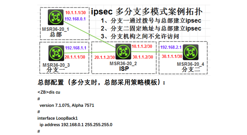

只有一个静态IP,怎么组VPN?
有5个分在各地区的局域网。
粉丝:24人 关注:3人

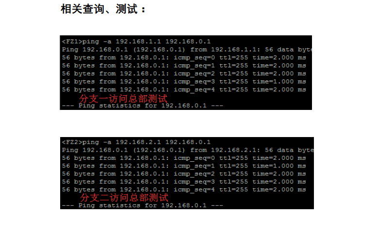

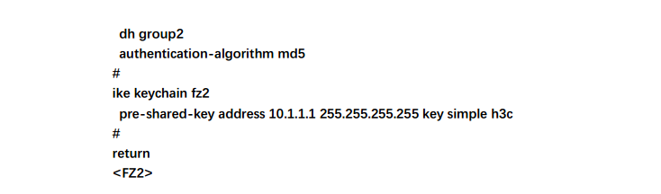

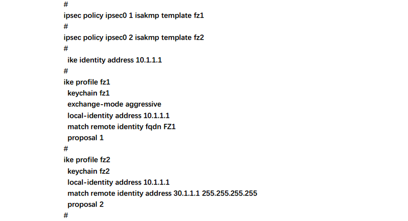

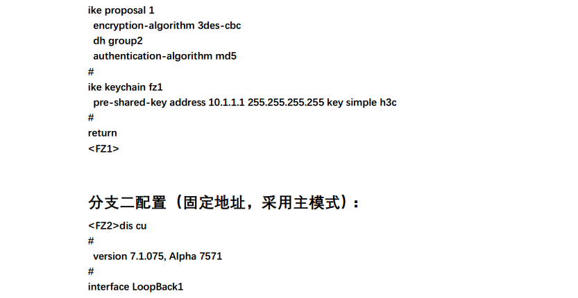

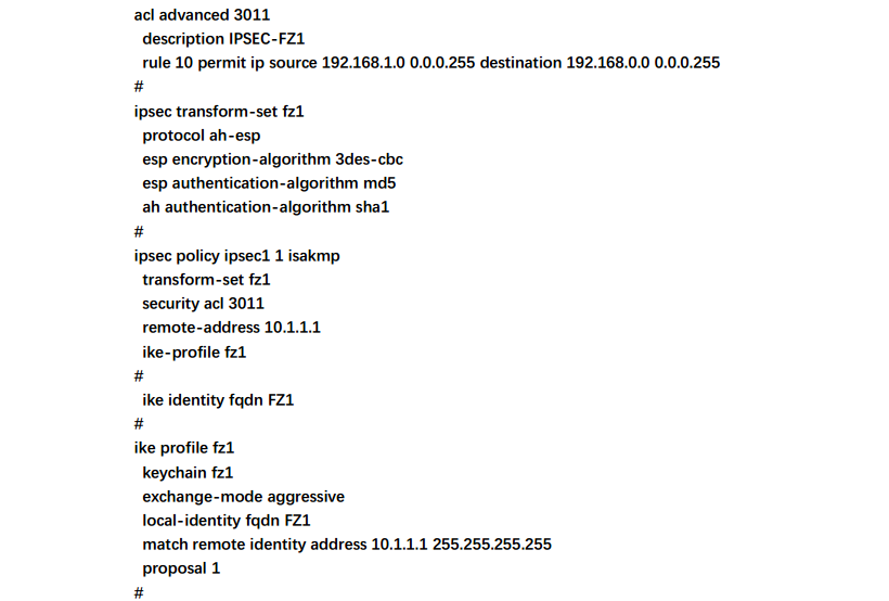

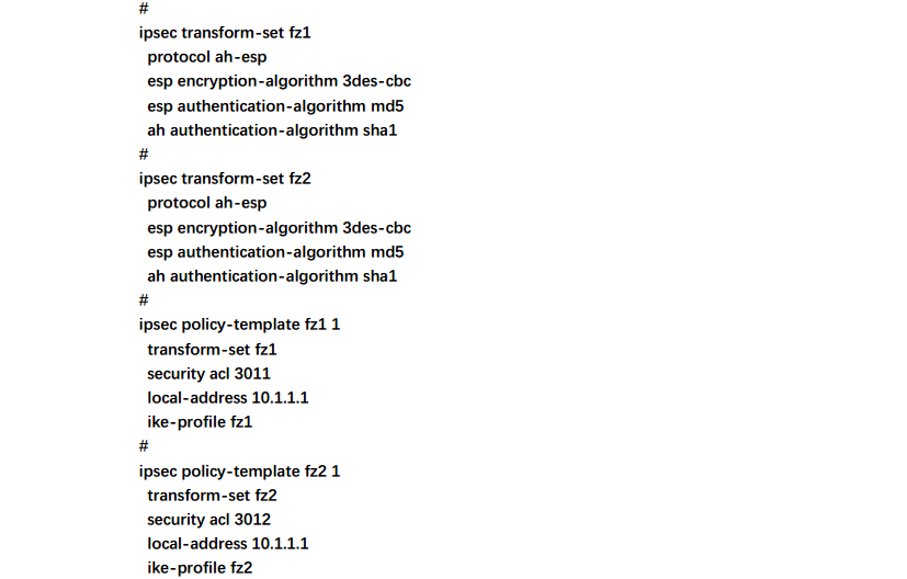

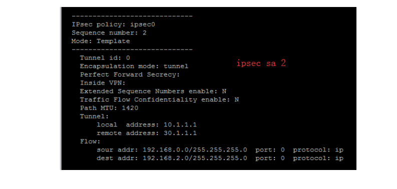

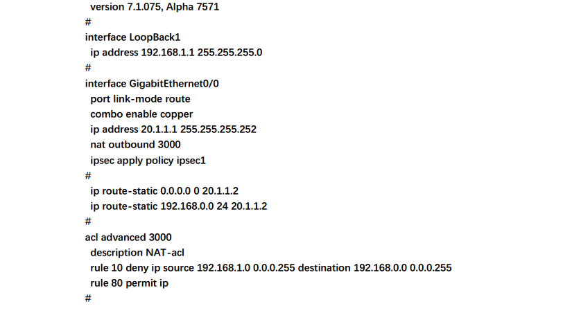

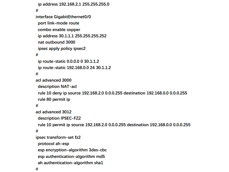

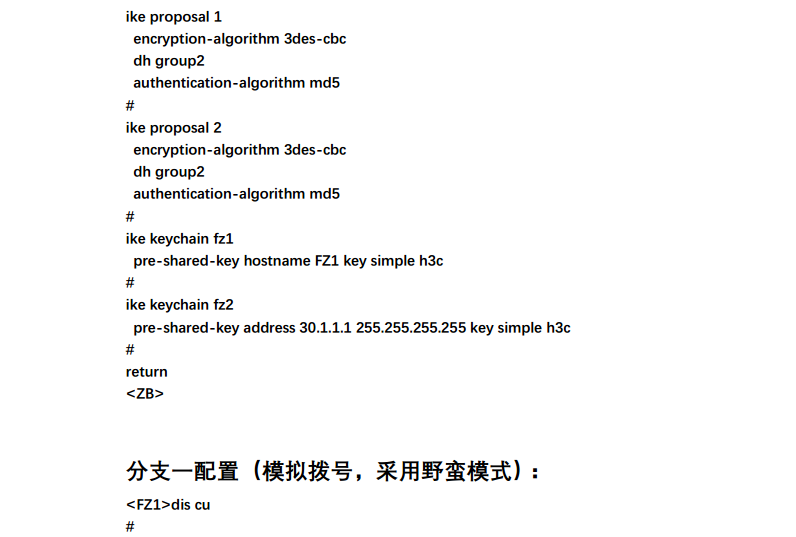

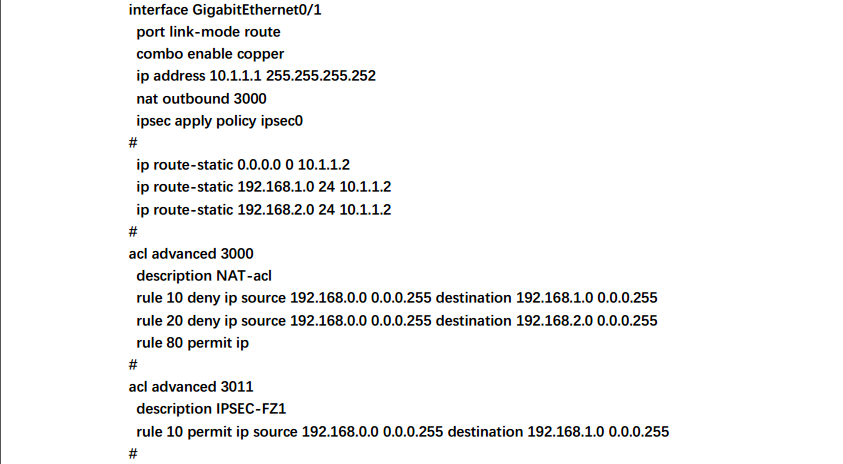

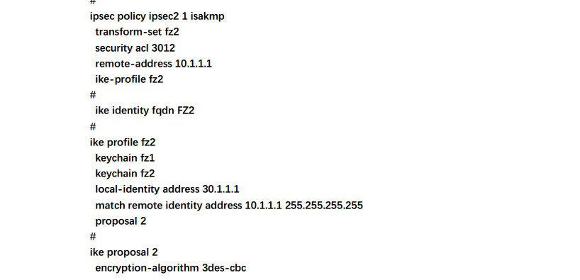

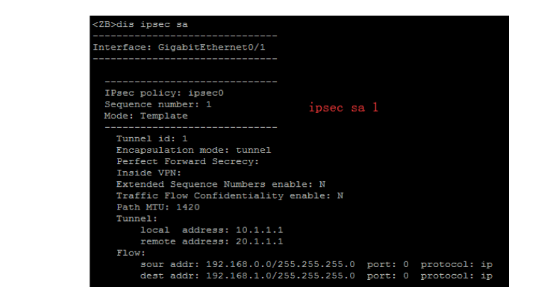

下列基于模板做的ipsec多分支案例,请参考:
上面系列截图是本人写给客户参考的,您也可以参考,替换其中实际参数。
如果有帮助到您,请点 “采纳” 按钮已完成您的提问,闭环问题单,谢谢!
Guohao 九段
粉丝:38人 关注:2人
静态ip做总部,动态ip做分支,拨ipsec或者l2tp都可以,具体配置可以看下配置指导。
