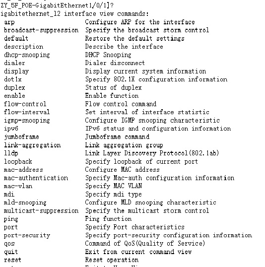

(H3C)EWP-WX3024E-POEP交换机端口里怎么没有POE供电配置命令啊
2019-06-22提问
  • 1收藏,1780浏览
(H3C)EWP-WX3024E-POEP交换机如何配啊,对应端口下怎么没有POE供电配置命令啊
下连AP,上连内网接入层交换机

这个是无线交换一体交换机,需要通过<H3C>oap connect slot 0切换到交换机配置视图,对接口进行设置。
