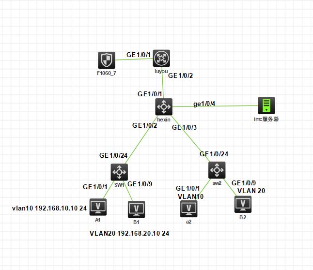

需要实验组一个网。设备如下
1 er8300路由1台 。   2. f1030防火墙1台 3.7003E三层交换机1台  4.二层交换机2台  5.IMC服务器1台
组网需求:
            计算机A1和A2不再一个区域,计算机A1和计算机B1在一个区域。计算机A2和计算机B2在一个区域。要求将A组计算机跟B组计算机划分成2个vlan, 并且A组计算机可以PING通B组计算机。A组跟B组计算机都可用访问IMC服务器。 路由器设置一条VPN可用直接访问局域网,并且关闭路由dhcp功能用三层交换机作为DHCP服务器。请问要怎么设置,拓扑图如下
大屿 八段
粉丝:29人 关注:3人
问题1:计算机a和b划分到两个vlan,并且网关设置在同一台交换机上,此时pc配置好正确的网关地址就可以实现互访,无需做其他配置
问题2:与imc的互通,只要在vlan a和vlan b的交换机上写上到imc的路由,同时imc侧加上到 vlan a和vlan b的回程路由就可以
问题3:路由器可以配置l2tp vpn实现外网访问局域网,鉴于安全性也可以配置l2tp over ipsec。

非常感谢,能多问下吗 H3C模拟器里。计算机A地址192.168.10.10 计算机B地址192.168.10.11 网关同为192.168.10.1 .两台计算机直连都ping不通是什么原因
彩陶 发表时间:2019-06-23
dis int brief看一下接口状态吧,另外设置pc的时候看一下状态是不是up的,同网段互访不需要网关。
大屿 发表时间:2019-06-23
计算机A ping自己的静态IP也ping不通。。。。
彩陶 发表时间:2019-06-23
那可能是模拟器的问题
