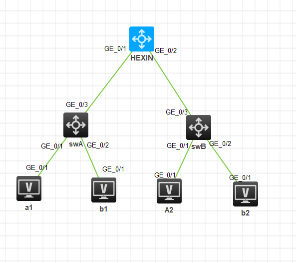

网络拓扑图如下,
 交换机HEXIN开启了DHCP ,GE1/0/1跟GE1/0/2 为TRUNK接口允许所有VLAN 通过。
   swA和swB的两个接口GE1/0/1,GE1/0/2分别划分给了VLAN10,VLAN20.     GE1/0/3设置了trunk端口允许所有VLAN通过。
PC可互相PING通。
现在想加入路由器接入INTERNET怎么设置,请大神赐教
