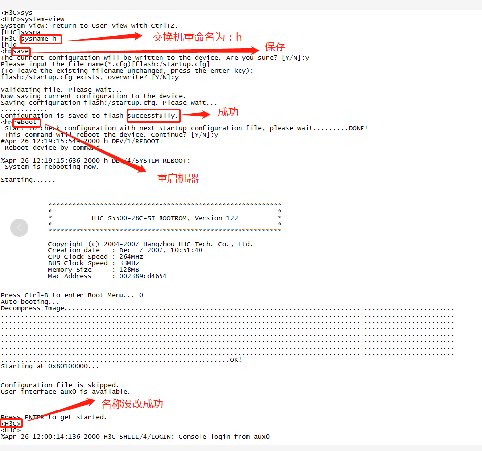

(过保产品)LS-550-24P-SI-H3 交换机配置好并保存,重启交换机资料都没有保存
2019-06-23提问
  • 1收藏,2825浏览
交换机配置好之后,并保存。但是重启交换机自己配置的资料都没有保存。如下图
大屿 八段
粉丝:29人 关注:3人

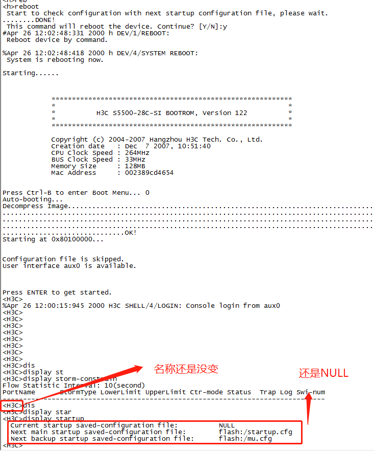

看第二次启动过程中提示了config file is skipped,配置文件被跳过了

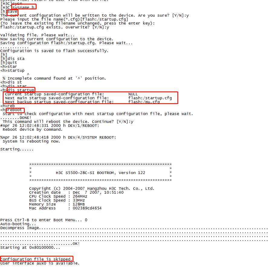

保存成功后使用命令
<SW>dis startup
看一下下次启动使用的配置文件是不是当前保存的这个。
你这样试一下: <SW>save test.cfg The current configuration will be saved to flash:/test.cfg. Continue? [Y/N]:y Now saving current configuration to the device. Saving configuration flash:/test.cfg.Please wait... Configuration is saved to device successfully. <SW> <SW>startup saved-configuration test.cfg main Please wait...... Done. <SW>
