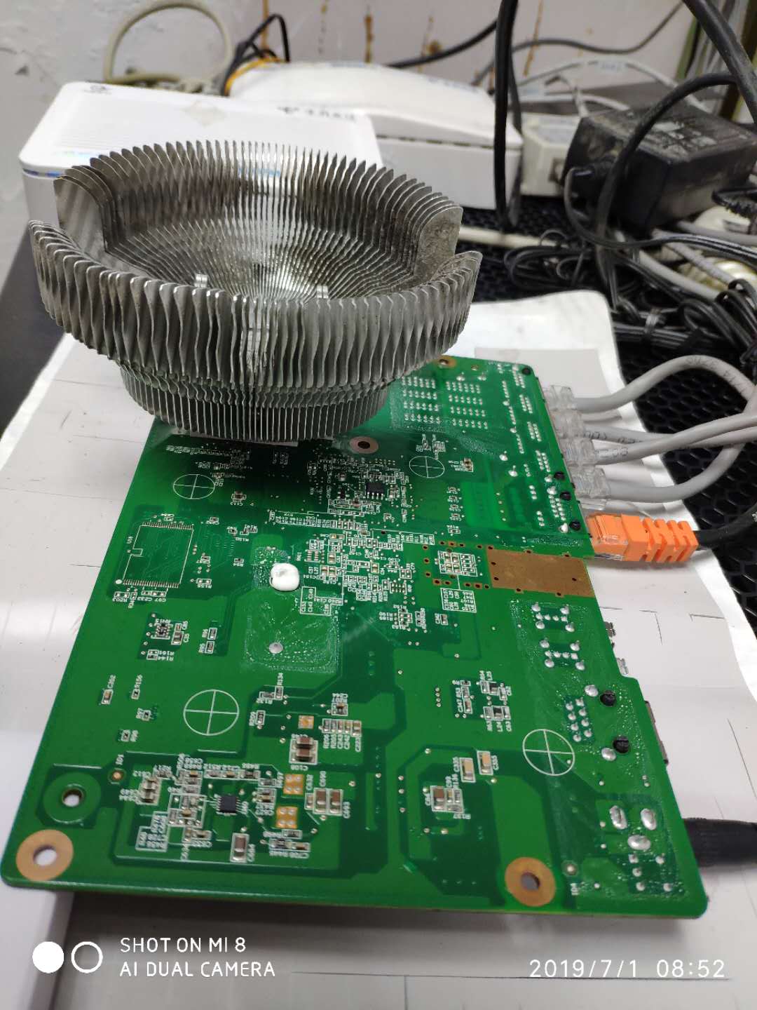

经过测试,这个AC CPU过热。装风扇+空调,现已经稳定运行一周。非常感谢大家的回复。
