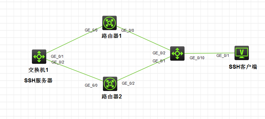

交换机1已配置SSH服务,现要求SSH客户端以SSH方式远程登录交换机1且只能通过路由器1的G5/0接口,请问交换机1应该怎么配置,配置命令是什么??

客户端到两个路由器是等价路由?如果是等价路由的话,在交换机1上做的话不好控制,可以在客户端互联的设备上将去往SSH服务器指向路由器1的路由优先级调高,让客户端去往服务器的报文走通过更优路由走向路由器1.
没法控制,交换机上只能配置哪些地址可以登录哪些地址不能登录,这个地址的报文从哪里来控制不了。

另外请问怎么禁止本地的(直连交换机1的SSH客户端)客户端登录呢

是不让路由器1SSH登录交换机1?
Kylin 发表时间:2019-06-24
这样说吧,交换机上能不能设置只能通过某些端口登录,比如说设置只能通过交换机的1端口SSH登录,其他端口都不能
zhiliao_rn5aF 发表时间:2019-06-24
寂东 九段
粉丝:226人 关注:3人
交换机1上只能做地址验证,验证那些终端可以通过ssh登录,但控制不了终端所走的路径,控制终端的路径,由中间两个路由器和连接ssh终端的交换机的,通过路由优先级或者路径度量值来决定的(如果跑动态路由协议)
