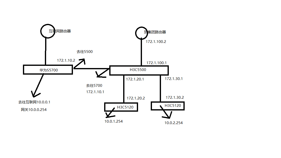

如下图,下层交换机如何设置能通过S5700上互联网

你好,能否告知如何配置。s5700下的地址都是通过10.0.0.1这个口出去的 5500和5700之间有互访的静态路由,但是5500通过5700去往互联网的路由不知该如何写。请不吝赐教
张正求 发表时间:2019-06-24
写条缺省路由指向S5700的互联接口,ip route-s 0.0.0.0 0 172.1.10.2

连接到集团路由器的S5500交换机,写两条路由,
1,到集团的明细路由,下一跳指向路由器lan口地址
ip route-static xxxx xxxx 172.1.100.2
2,再写一条缺省路由,下一跳指向S5700的互联口地址
ip route-static 0.0.0.0 0.0.0.0  172.1.10.2
S5700上写到内部网段的回程路由:
ip route-static xxxx xxxx 172.1.20.1  (有几个网段,就写几条回程路由)
总结:互联网路由器需要配置上nat转发和回程路由,你的网络规划似乎不太优化,右边,5120和5500之间为什么要跑三层 ?必须的吗?如果不是必须的,最好别跑三层,走trunk链路

你好,谢谢你的回答。5700是各分公司的总部,5500起到承上启下的作用,分公司的总部和各分公司都要访问集团的内部网络。另外这个网络我过来之前已经存在,目前正常运转,现在集团需要让各分公司通过5700的总部统一访问互联网。你说的trunk如何实现,在现有的网络情况下可以直接修改吗?

好的,谢谢。在不大改动的情况下,各分公司通过5700的总部统一访问互联网,只配置5500上的默认路由就可以行了吗?

另外有个奇怪的问题,我在下层交换可以PING通10.0.0.0/24下的除10.0.0.1

你这个问题,就是路由问题,设置好各个三层交换机的路由和回程路由
