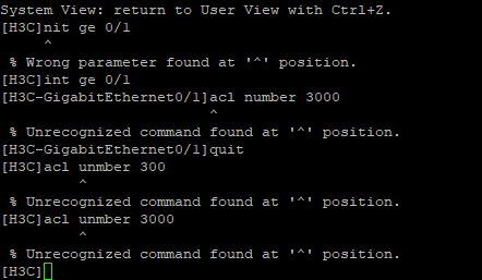

ACL unmber XXXX这条命令不行 是什么原因

在端口视图跟在系统视图都不行  。。。。

您输入错了,是number,不是 unmber ,V5下建立acl,是acl number ;V7 下是 acl basic 和 acl advance
好的 其他命令是一样的是吗

好的 太感谢了 V7下ACL怎么设置 请教一下

建立规则方法跟V5一样,

不是acl开头的。
packet-filter 2000 in或out。

acl要在系统视图下进行配置,在V7中,不在有number这个命令,分为了acl basic (1~2999)和acl advance 3000~
