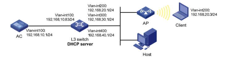

ac 旁路跨三层部署,为什么需要在ac 上添加无线网段的vlan?
添加路由,让ac 与ap 能够通信,完成注册不就行了,查看手册,不是很明白为什么需要在ac 上添加无线业务网的vlan
网络拓扑与配置如下
粉丝:45人 关注:3人
因为这是集中转发模式,无线终端的报文要通过AC进行转发。
你的vlan100是用来和ap互通进行ap上线的。你的vlan200是用来给用户传送数据的。一般的网络搭建中ap的管理和用户的业务网段是分开来的。

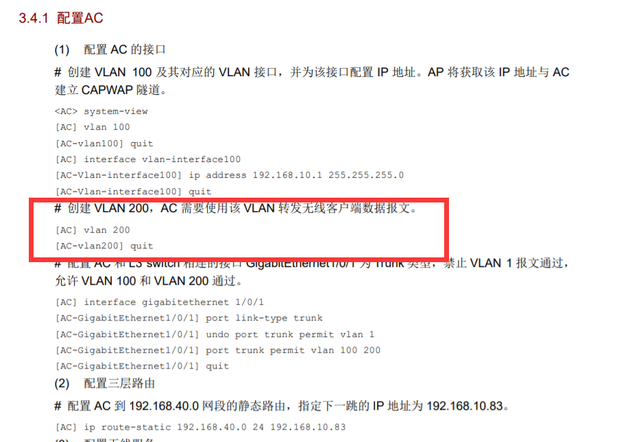

是需要在ac上添加业务网段vlan的,因为无线ssid要绑定业务vlan,要和业务vlan关联起来的
例如:
wlan service-template 1
 ssid CASVC
 akm mode psk
 preshared-key pass-phrase cipher xxxx
 cipher-suite ccmp
 security-ie rsn
 service-template enable
wlan ap-group default-group
ap-model WA4320-ACN-C
  radio 1
   radio enable
   service-template 1 vlan 2
不同的无线服务模板(确切的说是ssid)需要和业务vlan 相关联起来,所以需要创建上业务vlan
