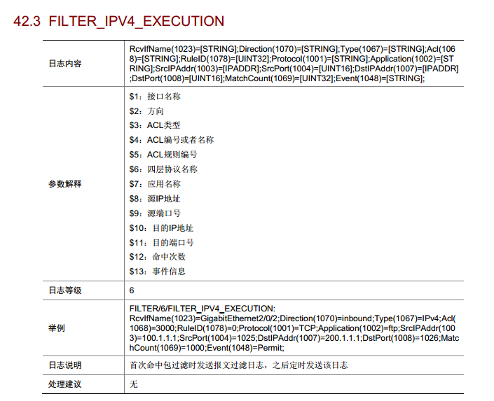

粉丝:24人 关注:3人
首先S10504是交换机,现场应该是插得防火墙板卡,日志信息参考如下:
