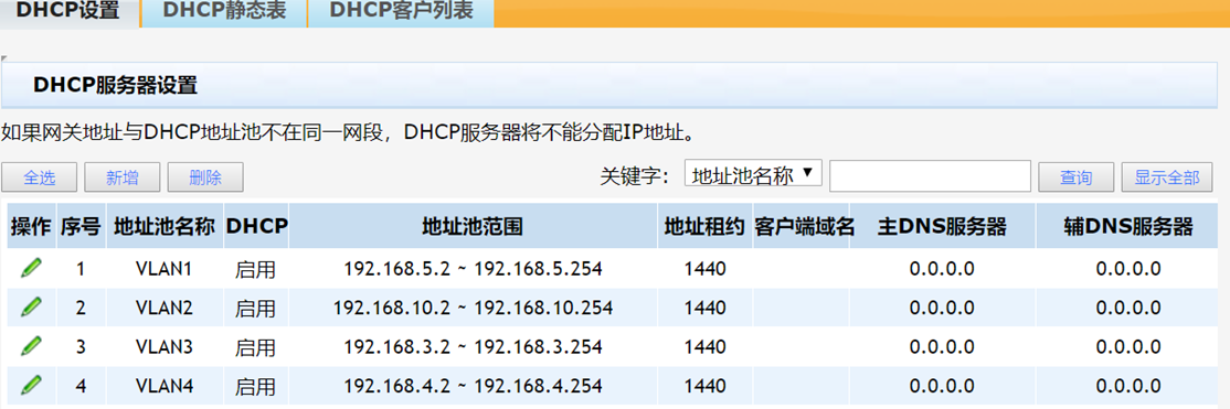

接入vlan4 的时候 所有的网络全部瘫痪
拔掉vlan4网线 vlan2 vlan3 都是正常

下面设备是不是接换了或者其他地址冲突啥的?
粉丝:4人 关注:0人
接入vlan4后,网络瘫痪是其他vlan分配不了地址是吗?看看是不是有环路,地址冲突。

检查下vlan4下连接的交换机是否有环路,如果你的交换机不带管理,只能凭借经验观察端口灯的闪烁了,或者vlan 4下有中病毒的,可以抓包看下
没有环路,电脑直连LAN4口,正常,可能是VLAN4下中病毒了,但是有一百多台电脑该如何排查?
